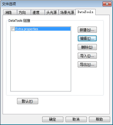

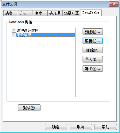

  1. 要配置基于文件的数据库链接,请执行以下步骤:
    1. 单击“常用”选项卡 “项目”面板 “文件选项”。
    2. “文件选项”对话框的“DataTools”选项卡中,单击要在“DataTools 链接”区域中配置的链接,然后单击“编辑”按钮。
      注: 如果尚未添加任何链接,请单击“新建”按钮,以首先执行添加数据库链接的步骤。
