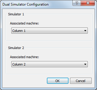

  1. 单击“工具”选项卡 > “模拟器” > “双机” > “模拟器配置”
    系统将显示“双模拟器配置”对话框。
  2. 在模拟器 1 的“对应的测量设备”列表中,选择要显示为模拟器 1 的测量设备的名称。
  3. 在模拟器 2 的“对应的测量设备”列表中,选择要显示为模拟器 2 的测量设备的名称。
  4. 单击“确定”保存所做的更改并关闭对话框。
