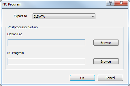

使用“NC 程序”对话框的步骤
使用“NC 程序”对话框可将 Delta 变换项输出到 NC 程序。
要输出为 NC 代码,请执行以下操作:
  1. “Delta 变换”对话框中,单击“输出到 NC 代码” 按钮。系统将显示“NC 程序”对话框。
  2. “输出到”列表中选择一个选项。选择:
    • “CLDATA”可生成 NC 程序文件。使用上方的“浏览”按钮可选择为您使用的测量设备控制器配置的后处理设置选项文件;使用下方的“浏览”按钮可输入 NC 程序文件名。
    • 用于创建 NC 程序文件的测量设备控制器的模板文件名称。
  3. 单击“确定”输出 NC 程序并关闭对话框。
