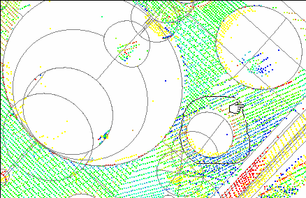

  3. 单击鼠标左键并按住,然后在模型上拖动光标以绘制形状边界。例如:
  4. 当光标变为 时,再次单击左键可闭合形状。该形状内的所有点都将复制到剪贴板。
