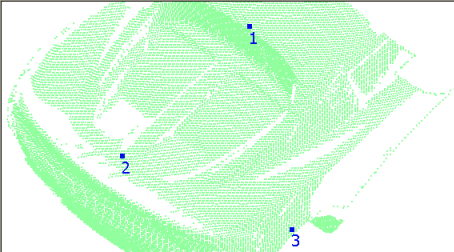

  3. 在第一个点云中,在要与第二个点云的重叠区域匹配的点上单击鼠标左键。选定点将显示为带编号的蓝色方块,以便您可以确定它们的选择顺序。必须至少拾取三个点。例如:
    若要取消选择点,请再次在该点上单击鼠标左键;若要取消选择所有选定的点,请按 Esc 键。
