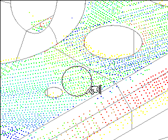

  3. 在 CAD 查看中,单击鼠标左键并按住以标记球的球心,然后拖动光标以指定球的半径。例如:
  4. 松开鼠标键。
    该球内的所有点都将复制到剪贴板。
