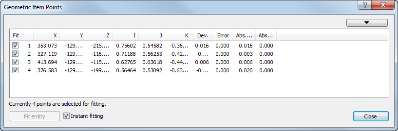

  2. 双击“测量点”。系统将显示“几何项点”对话框,其中显示了测量点的详细信息。
  3. 在列表中的条目上单击鼠标左键以选择要使用的点。
    若要选择多个条目,请在列表上单击鼠标左键时按 Ctrl 键。
  4. 在列表上单击鼠标右键,然后从关联菜单中选择“复制点”
  5. 单击“关闭”关闭对话框。
