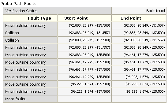

在“信息”选项卡上查看错误的步骤
尽管 CAD 查看中的检测路径颜色和检测次序中的校准状态图标会突出显示在检测路径中发现的第一个错误的错误类型,但您可以使用“信息”选项卡查看有关检测路径校准错误的更多详细信息。
若要在“信息”选项卡中查看校准错误,请执行以下操作:
  1. 在检测次序中,选择要检查的项目。
  2. 单击“信息”选项卡,然后显示“检测路径有误”。该区域会显示:
    • 项目的校准状态,例如“未效验”、“未知”“发现错误”“没发现错误”
    • 任何错误的类型,例如“不良接触”“移动超出边界”“碰撞”
    • 移动的开始和结束位置。
    例如:
针对每个项目最多可以报告十个错误。如果发现超过十个错误,该选项卡会显示“更多错误”,但不会显示详细信息。
