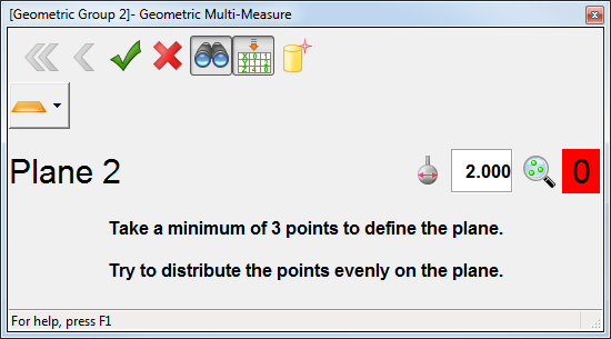

  1. 打开几何组,然后单击“测量”选项卡 >“手动”面板 >“多次测量”。CAD 查看以全屏模式显示,并且“几何多次测量”对话框将显示。

    点计数器上的红色背景表示尚未探测计算特征尺寸所需的最小点数;绿色背景表示可以计算尺寸。
