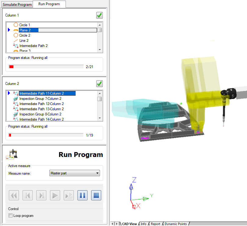

在双机模式下,与每个测量设备关联的项目将显示在“运行程序”选项卡的单独区域中。这使您可以控制正在运行的测量设备、在同时运行测量设备时查看每个测量设备上的检测进度,以及为每组项目指定单独的范围。默认情况下,CAD 查看还显示每个测量设备的预测移动,以便您可以检查它们的相对位置并避免潜在碰撞。

  1. 选择“运行”选项卡,然后选择“模拟程序”选项卡。在“测量设备”列表中,选择要在 CAD 查看中显示的模拟器。
  2. 选择“运行程序”选项卡。该选项卡显示指定给每个模拟器的检测项目,以及“运行程序”对话框。
  3. 如果要仅运行一个测量设备,请选择不希望使用的测量设备的“启用/禁用测量设备” 按钮。
  4. 使用“运行程序”对话框中的按钮运行检测次序。例如,若要检测所有项目,请单击
    “运行程序”选项卡显示检测次序中各个测量设备的进度,而 CAD 查看则显示所选测量设备的移动,以及每个测量设备的预测移动封套。例如:
  5. 如果预测带重叠,则系统会显示一条警告消息,指明测头可能发生碰撞,并且检测会停止。在重新开始检测之前,请确保检测路径不会导致碰撞。如果问题仍然存在,请在“在线碰撞预测配置”对话框中调整预测设置的敏感度。
