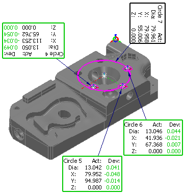

控制标签的尺寸和位置的步骤
若要控制标签的大小和位置,请单击“查看”选项卡 >“查看选项”面板 >“几何形体和外形”>“交互标签”。
实现此目的:
移动标签,在标签框上单击鼠标左键并按住,将标签拖到其新位置,然后松开鼠标按键。
将标签旋转 90 度,在标签上单击鼠标右键,然后从关联菜单中选择
“顺时针旋转标签”
或
“逆时针旋转标签”
隐藏标签,在标签上单击鼠标右键,然后从关联菜单中选择
“标签可见”
调整标签大小,在标签上单击鼠标右键,然后从关联菜单中选择
标签设置
父主题:
为几何形体和外形特征显示/隐藏标签的步骤
