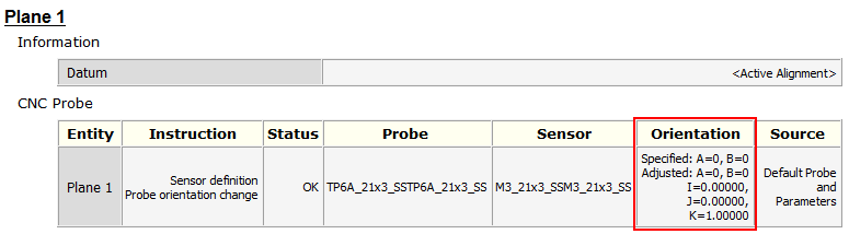

为文档启用自动调整后,原始角度和调整角度将显示在“信息”选项卡的“方向”列中。
