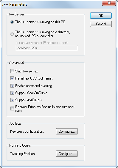

  5. 单击“参数”。系统将显示“I++ 参数”对话框。
  6. 选择“此计算机上正运行着 I++ 服务器”
  7. “高级”区域中,选择正在运行的 I++ 服务器的设置,然后单击“确定”关闭对话框。

  13. 单击“参数”。系统将显示“I++ 参数”对话框。
  14. 选择“I++ 服务器运行在网络上的某个计算机或控制器上”
  15. “I++ 服务器名称或 IP 地址 + 端口”框中,输入运行第二个测量设备服务器的计算机的 IP 地址。
  16. “高级”区域中,选择正在运行的 I++ 服务器的设置,然后单击“确定”
