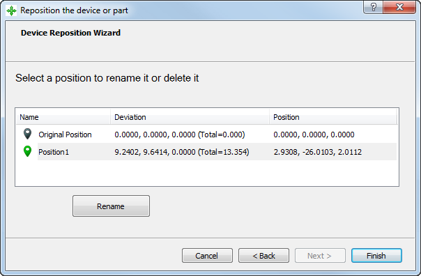

维护零件或设备位置的步骤
默认情况下,重新定位向导会列出您创建的所有位置。这使您在需要测量同一零件的不同示例时,可以重复使用位置,并维护大量位置以测量大型零件。您可以编辑位置名称,以帮助标识它们的使用方式,并使用向导的“编辑以前创建的位置”选项删除不再需要的位置。
若要维护列表位置,请执行以下操作:
  1. 连接到测量设备。
  2. “坐标”对话框中,单击“重新定位” 按钮。系统将显示“设备重新定位向导”
  3. 选择“编辑以前创建的位置”,然后单击“下一”。系统将显示以前位置的列表。
  4. 选择要使用的位置。实现此目的:
    • 若要重新命名位置,请单击“重新命名”,键入新名称,然后单击窗口的白色区域以确认新名称。
    • 若要删除位置,请按 Delete 键,然后单击确认对话框中的“是”完成删除。
    或者,在列表中的某个位置上单击鼠标右键,然后从关联菜单中选择“重新命名”“删除”
  5. 单击“完成”以关闭向导。
