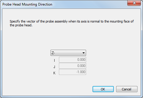

指定测头的安装方向的步骤
指定测头座的安装矢量。
选择“简单校准”选项时,PowerInspect 使用测头座名义值来计算测头尖端的位置。
注: 仅在为 CNC 测量设备或手动 CMM 创建检测时,“简单校准”才可用。
  1. “选项”对话框的“校准”页面中,选择“简单”
  2. 连接到测量设备。
  3. “测量设备”选项卡的“测头座”区域中,选择要使用的测头座,然后单击“校准”
  4. “测头座装夹方向”对话框中,从下拉列表中选择条目以指定测头座与哪个测量设备轴平行。
    或者,若要指定安装方向,请选择“自定义”,然后在“I”“J”“K”框中输入矢量。
注: 若要使用测头座名义值来校准测头组件,请单击“测头查看”工具栏中的
