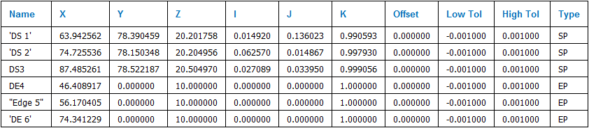

- 点类型:SP 表示曲面点;EP 表示边缘点。
例如:
