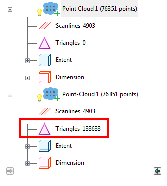

  6. 若要保留原始点云项目并将三角形化的点云另存为新项目,请选中“创建新的点云”复选框。
  7. 单击“确定”将云三角形化并关闭对话框。三角化的点云项目将添加到检测次序,例如:
