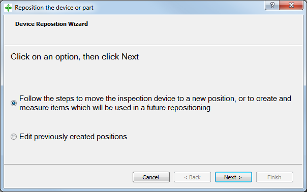

  1. 连接到测量设备。
  2. “坐标”对话框中,单击“重新定位” 按钮。系统将显示“设备重新定位向导”
  3. 选择“按照以下步骤,移动检测设备到新的位置”以创建新位置,然后单击“下一”。系统将显示向导的第 2 页。

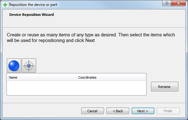

  4. 指定要测量的特征:
    — 单击此按钮可创建球项目。
    — 单击此按钮可创建点项目。必须使用刚性测头来测量点。
    默认情况下,将从“项目 1”开始按顺序对特征编号。若要重新命名某个项目,请在列表中选择其条目,单击“重新命名”,然后键入新名称。
    若要删除项目,请在其条目上单击鼠标右键,然后从关联菜单中选择“删除”。在确认对话框中,单击“确定”
  5. 在列表中,选择要测量的项目,然后单击“下一”。系统将显示向导的第 3 页。

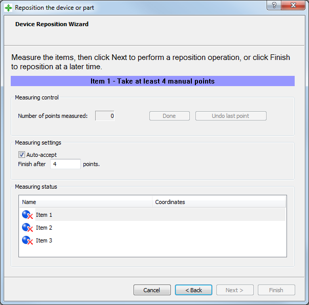

  6. 测量列表中的每个项目。若要测量:
    • 点,请在列表中选择其条目,然后对其进行探测。
    • 球,请探测球上的至少四个点,然后单击“完成”
      或者,选择“自动接受”,输入测量球所需的点数,然后探测项目。当您探测了指定的点数后,PowerInspect 会自动保存测量。
    若要重设项目的测量值状态,请在列表中其项上单击鼠标右键,然后从关联菜单中选择“设置未测量的”
  7. 测量完所有项目后,单击“下一”。系统将显示向导的第 4 页。

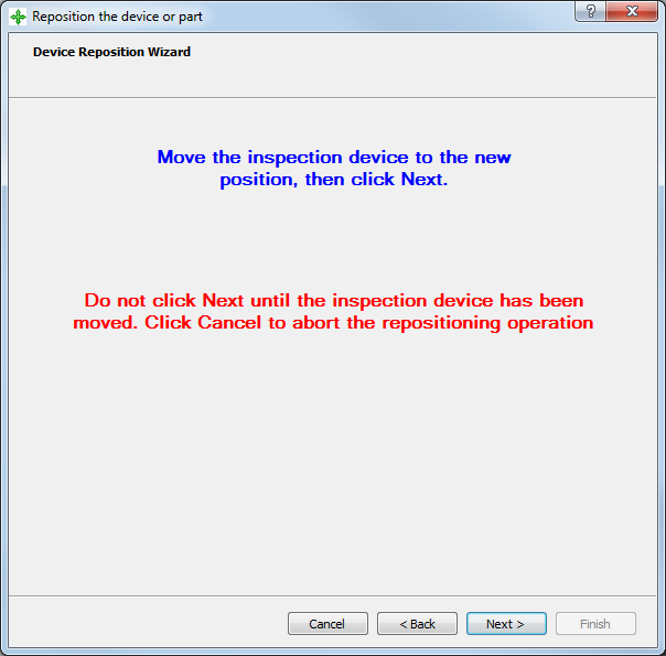

  8. 移动测量设备或零件,然后单击“下一”。系统将显示向导的第 5 页。

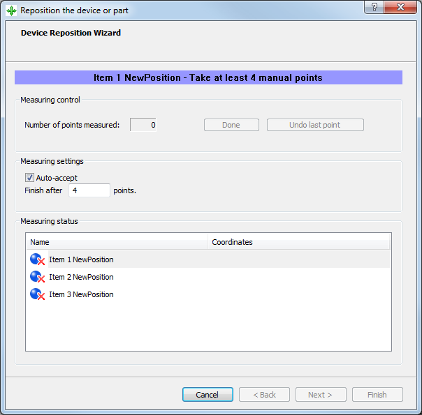

  9. 重新测量列表中的所有项目,然后单击“下一”。系统将显示向导的第 6 页。

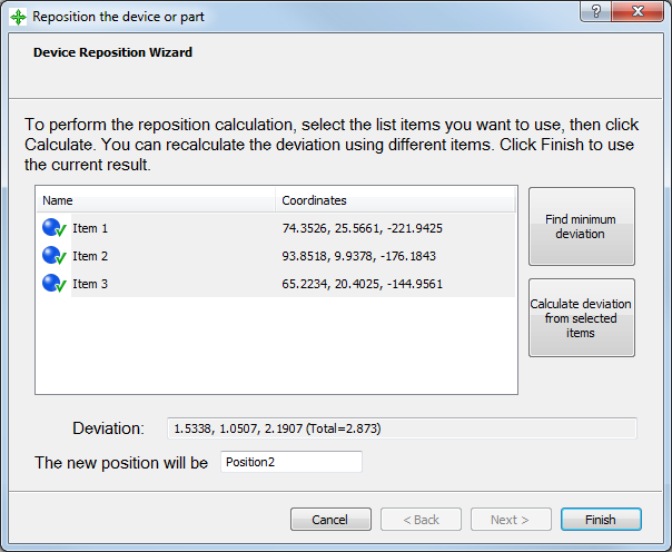

  10. 计算新位置的位置。点击:
    • “查找最小偏差”可仅使用产生最佳结果的项目。
    • “通过已选项目计算偏差”可使用所有项目。
    “偏差”区域会显示已选项目的新位置与原始位置之间的总偏差。
  11. 若要重新标签位置,请在新位置框中键入名称。
  12. 单击“完成”。系统将显示一条消息,确认新位置已激活并保存。单击“确定”关闭消息和向导。
