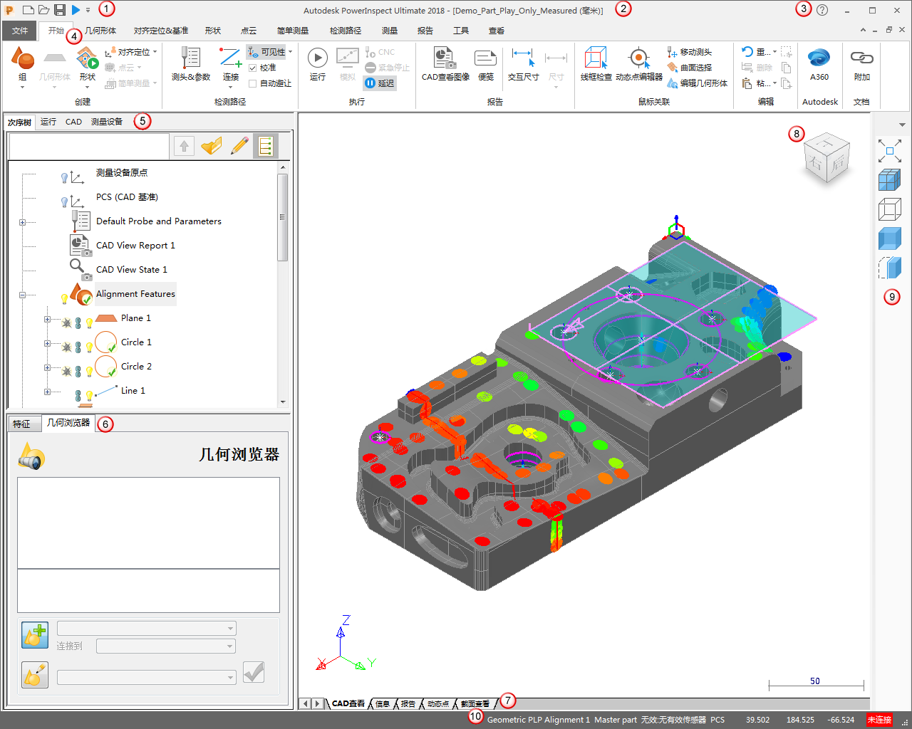

选择要使用的 CAD 模型后,它将显示在 PowerInspect 屏幕中,其中还包括创建、运行和管理检测所需的选项卡。例如:
快速访问工具栏 — 使用快速访问工具栏可访问常用命令。
标题栏 — 标题栏显示 PowerInspect 的当前版本、当前文档的名称和单位。
帮助 — 单击“帮助” 图标可显示“帮助”菜单。
功能区 — 功能区包含多个选项卡,每个选项卡都表示程序功能的子集。选项卡包含相关命令的面板。
侧面板,上部选项卡:
侧面板,下部选项卡:
图形区域选项卡 — 使用图形区域可查看模型和测量数据。它具有多个选项卡:
ViewCube — ViewCube 可以显示图形窗口的当前视点。使用“视图”选项卡或键盘快捷键重新定向视图时,ViewCube 会自动旋转以反映新的视点。您还可以使用 ViewCube 直接操纵视图。
查看工具栏 — 使用此工具栏可访问常用的查看命令。若要显示或隐藏此工具栏,请单击“查看”选项卡 >“窗口”面板 >“查看工具栏”。
状态栏 — 状态栏显示有关对齐定位、光标在图形区域中的坐标和测量设备连接状态的信息。
注: 功能区的内容和其他详细信息取决于要创建的检测类型。例如,“运行”选项卡仅在为 CNC 和在机检测测量设备创建检测时可用;状态栏仅在为 CNC 和手动测量设备创建检查时显示测量设备状态。
