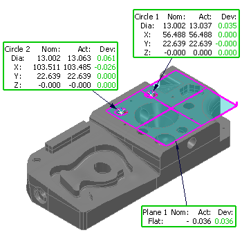

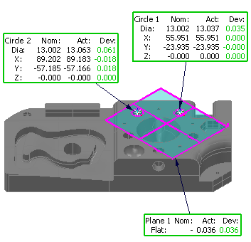

    例如,将围绕 Z 轴的 -45 度变换应用到以下模型时:
    它将变为:
