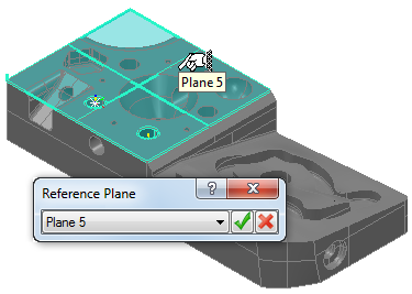

构造项目时,必须参考“次序树”中的其他项目。您可以通过在 CAD 查看中单击某个项目来选择它。当您可以查看项目,但不确定其名称时,这非常有用。
单击列表旁边的
“交互选择”
按钮。
PowerInspect
会显示特征对应的对话框。
将光标移动到项目上。显示项目名称后,单击鼠标左键以选择它。
PowerInspect
会在对话框中显示该项目的名称。
如果显示多个项目名称,请取消选择并放大,以便区分项目。
单击
确认选择,或单击
取消。
