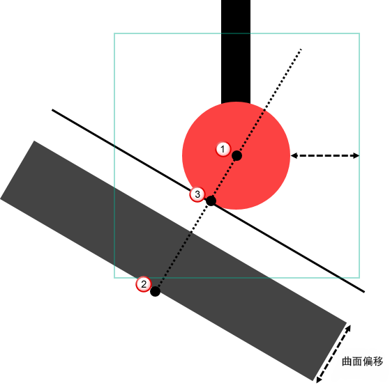

近似规则的使用方法如下:

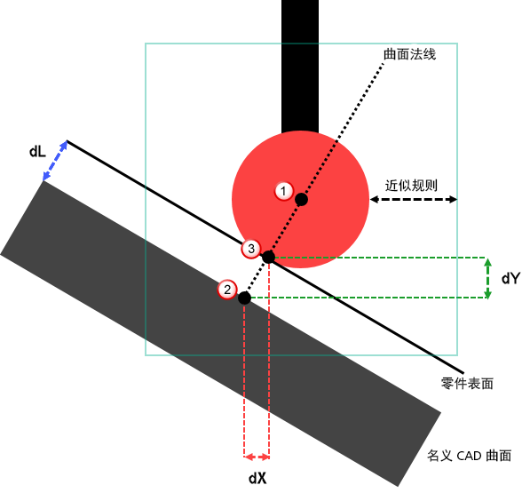

检测到曲面后,PowerInspect 会定位以下点:
探针的中心。这充当接触的径向搜索中心。搜索半径等于探针半径加上指定的近似规则
“报告”选项卡中显示的测量点。这是 CAD 曲面上半径搜索范围内的最近公称点。PowerInspect 使用它来计算曲面法线。
零件曲面上的接触点。 通过沿曲面法线投影测针半径可发现该点。PowerInspect 使用此点计算模型曲面与零件曲面之间的偏差(dLdXdY)。
注: 若要测量曲面底部,请选择“常规”选项卡,然后指定等于曲面深度的曲面偏移。然后,测量点 会报告曲面底部的位置:
