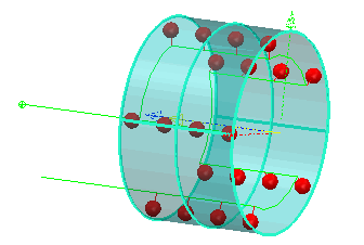

示例:反转方向矢量的步骤
使用线框检查器创建项目时,
PowerInspect
会从 CAD 模型获取项目的方向矢量。矢量显示为实心黄线,在 CAD 查看中带有箭头。例如:
若要反转方向矢量和项目的检测路径,请执行以下操作:
单击
“法线”
按钮。该按钮图标将变为
“反转”
图标,且该更改将显示在 CAD 查看中。例如:
单击
“保存特征”
按钮以保存更改。
