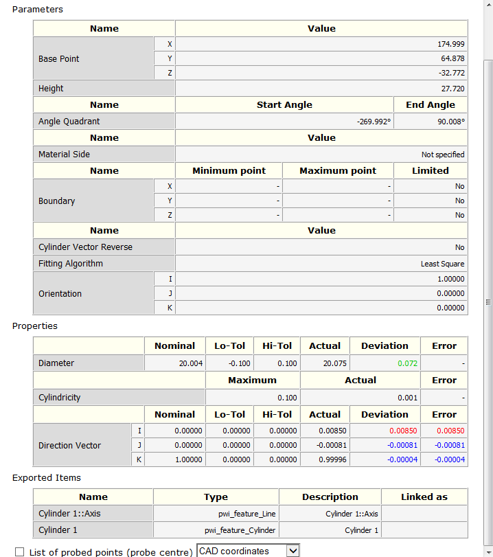

“信息”选项卡显示检测次序中选定项目的详细信息。它显示存储在选定测量中的测量详细信息。
如果为项目启用了“使用名义值”,则值将为彩色:
- 红色表示测量值高于公差
- 蓝色表示测量值低于公差
- 绿色表示测量值在公差内。
例如:
提示: 您可以使用
“选项”对话框中的
“颜色”>“标签和图像尺寸”页面更改状态颜色。

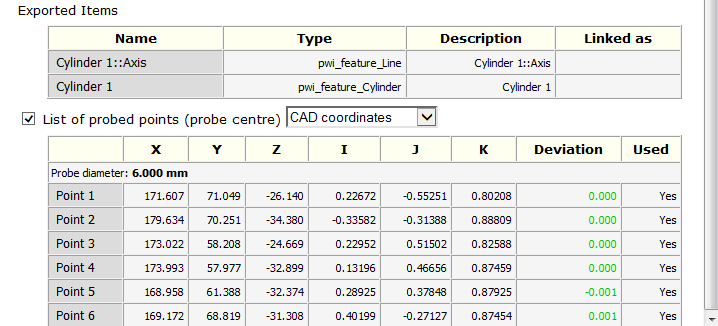

若要查看测量项目的探测点,请选中“探测点列表 (测头中心)”复选框,然后选择要相对于其报告测量值的坐标系。选择:
- “测量设备坐标”可报告相对于测量设备坐标的点位置。
- “CAD 坐标”可报告相对于 CAD 坐标的点位置。
- “局部坐标”可报告相对于为项目指定的“坐标系”的点位置。除非已将基准指定为项目的“坐标系”,否则此选项会报告与“CAD 坐标”相同的位置。
如果已指定项目的名义值,则颜色用于指示点是在公差范围内还是超出公差范围。例如:
注: 探测点列表中显示的坐标是未补偿的,并且可能与
“特性”区域中报告的坐标不同。使用
“几何项点”对话框指定在测量项目时使用的点。
