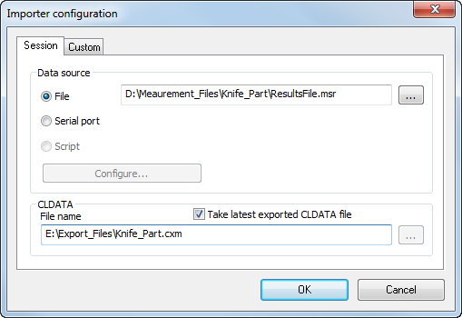

  2. 单击 显示“输入配置”对话框。
  3. 选择输入方法。选择:
    • “文件”可从测量设备控制器创建的测量文件输入点数据。在相邻框中输入要输入的文件的位置和名称,或单击 选择文件。
    • “串行端口”可从测量设备控制器的串行端口连接输入点数据。首次使用此选项时,请单击“配置”,然后指定控制器所需的串行配置设置。有关所需的串行配置设置的详细信息,请参考控制器的文档。
    • “脚本”可指定自定义输入过程。例如,此选项使您可以指定用于从源(文件或串行端口除外)输入数据的自定义方法。
    注: 必须先填写“自定义”选项卡的“脚本文件名”框,然后才能选择“脚本”选项。
  4. 默认情况下,PowerInspect 会根据上次输出的 CLDATA (.cxm) 文件验证输入的数据。若要使用其他 CLDATA 文件验证数据,请取消选中“使用最新输出的 CLDATA 文件”复选框,然后在“文件名”框中输入文件的位置和名称。

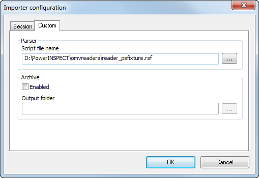

  5. 选择“自定义”选项卡。
  6. 默认情况下,PowerInspect 使用 \omvreaders 文件夹中的 reader_psfixture.rsf 输入测量数据。如果要使用其他输入脚本,请执行以下操作:
    1. 选择“自定义”选项卡。
    2. “脚本文件名”框中输入脚本文件的位置和名称。
    3. “会话”选项卡上选择“脚本”选项。
  7. 如果要将测量数据保存到归档文件,以便重新输入数据:
    1. 选择“自定义”选项卡。
    2. 选中“启用”复选框。
    3. “输出文件夹”框中输入要保存文件的文件夹位置。
    通过将创建归档文件的日期和时间附加到 .pwi 文件的名称,创建每个归档文件的名称。
  8. 单击“确定”以保存更改。

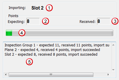

  9. “NC 程序”选项卡上,单击 以输入测量值。“NC 程序”选项卡会在输入过程中显示输入详细信息。
    其中:
    显示正在输入的检测次序项的名称。
    显示测量项目所需的最小点数。
    显示为项目接收的点数。
    显示当前项目的进度。

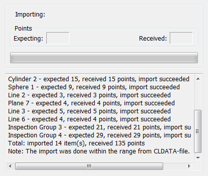

    列出输入项目的详细信息。输入完成后,将显示摘要,例如:
    PowerInspect 会检查所需信息,例如读取器脚本文件和包含测量数据的输入文件。使用 CLDATA 文件时,还会检查测量值是否与 CLDATA 文件中的信息匹配。如果 PowerInspect 发现任何问题,则会显示错误消息和您可以执行的操作。
    某些错误(例如,脚本文件问题或测量设备的输出文件问题)会阻止输入过程继续。其他错误则允许您继续。例如,当检测次序不再与 CLDATA 文件匹配时,由于项目自输出检查路径后已被删除,因此可能会发生这种情况。
