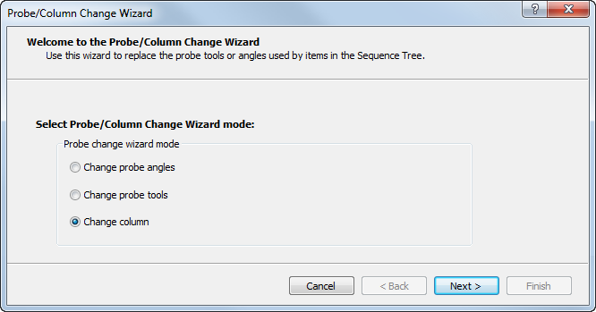

    系统将显示“测头/测量设备改变向导”的第 1 页。
  2. 选择“改变测头角度”,然后单击“下一”。系统将显示第 2 页。

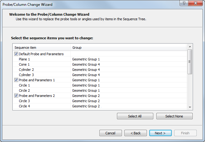

  5. 单击“下一步”。第 3 页列出了使用当前测头角度的次序项目。
  6. 取消选择任何不希望更新的项目,然后单击“下一”。第 4 页列出了向导所做的更改。
  2. 选择“改变探针工具”,然后单击“下一”。系统将显示第 2 页。
  2. 选择“改变测量设备”,然后单击“下一”。向导的第 2 页列出了测量设备和每测量设备上可用的工具。

  5. 单击“下一步”。向导的第 3 页列出了使用所选测量设备和探针工具组合的测头和参数项目,以及使用这些测头和参数项的检测项目。
  6. 取消选择不希望切换的任何测头和参数项目。
  7. 单击“下一步”。向导会将选定项目指定给新测量设备,并在第 4 页中显示结果。
