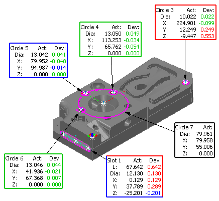

几何项
标签内文本的颜色指示每个项目的测量值状态。默认情况下:
- 绿色表示测量值在公差内。
- 红色表示测量值高于公差带。
- 蓝色表示测量值低于公差带。
- 金色表示项目未测量。
- 黑色表示项目未测量(例如,构造项目),或测量值尚未与项目的名义值进行比较。
颜色还用于项目标签的边框,当某个项目的某些测量值超出公差,而某些测量值低于公差时,标签边框将以多种颜色显示。例如:
注: 仅当在项目的对话框中选择“使用名义值”时,PowerInspect 才会显示公差指示器。选中此复选框后,项目的“报告中输出”设置将决定显示的公差指示器。如果报告中包含任何超出公差的测量值,则项目将显示有超出公差图标和标签边框。如果不包含超出公差的测量值,则即使某些测量值超出公差,项目也会显示有在公差内指示器。

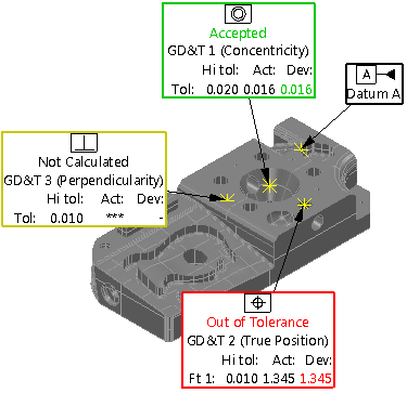

GD&T 项目
标签边框的颜色指示每个项目的测量值状态:
- 绿色表示测量值在公差内。
- 红色表示测量值超出公差。
- 金表示测量值尚未计算。
- 黑色表示项目未测量,例如,GD&T 基准项目。
