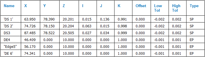

若要从 ASCII 文件输入动态点,请单击“动态点”选项卡 >“编辑”面板 >“输入”。使用它可以在文档之间复制动态点,或输入由其他应用程序创建或在文本编辑器中输入的点。
每个点必须在文件的单独行上,并且行中的每个值必须用空格分隔。
每个点的条目必须包含:
为了避免创建重复项,PowerInspect 可能会在输入过程中重新命名点。若要避免重新命名,请将点名称放置在双引号内。
每个点还可以指定:
例如:
如果仅指定每个点的名称、坐标和矢量,则偏移和公差值默认为 0,且点类型默认为 SP。
