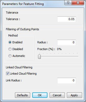

使用“特征拟合参数”对话框可更改用于控制如何从点云选择三维几何特征的参数。
注: 若要配置选择参数,请首先禁用边远点和连接云过滤器,然后调整“公差”值,直到选择所需的全部或大多数点。然后,您可以启用边远点或连接云过滤器,以从选择内容中添加或删除点。更改这些设置时,可能需要花费一些时间来重新计算选择。
若要更改特征拟合参数,请执行以下操作:
  1. 单击“点云”选项卡 >“选择”面板 >“测取模式”>“特征”。
  2. 在 CAD 查看中单击鼠标右键,然后从关联菜单中选择“设置特征拟合参数”。系统将显示“特征拟合参数”对话框。
  3. 输入“公差”值以控制 PowerInspect 用于选择点的区域。
  4. 选择“边远点过滤”方法以控制选择的边界。
  5. 选择“连接的点云过滤”,然后在“连接半径”框中输入值以指定特征分隔距离。
  6. 单击“应用”查看更改的效果,或单击“确定”保存更改并关闭对话框。
