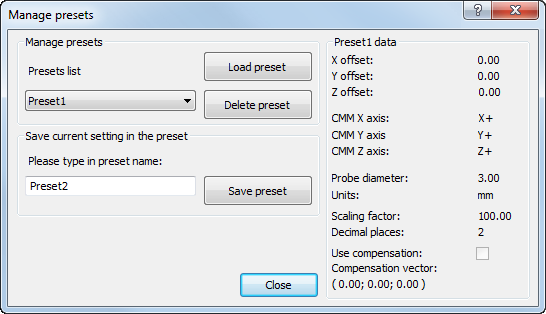

  2. “PowerInspect DRO”对话框配置为希望预设包含的值。
  3. 单击“预设管理”。系统将显示“预设管理”对话框。
  4. “请键入预设名称”框中输入预设名称,然后单击“保存预设”
  5. 单击“关闭”

  2. 单击“预设管理”以打开“预设管理”对话框。
  3. “预设列表”中,选择要使用其值的预设,然后单击“加载预设”
  4. 单击“关闭”
  3. “预设列表”中,选择要删除的预设,然后单击“删除预设”
  4. 单击“关闭”
