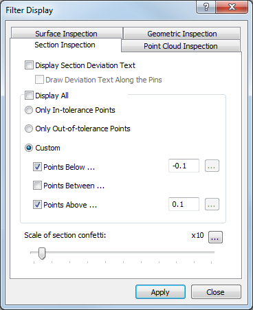

过滤截面点显示的步骤
若要过滤 CAD 查看中截面测量点的显示,请单击“查看”选项卡 >“查看选项”面板 >“显示过滤”,然后选择“截面检测”选项卡。
此选项卡包含以下设置:
显示截面偏差文本 — 选中此复选框可在每个探测点的圆盘或偏差线旁边显示其计算偏差。
例如:
沿针显示偏差文本 — 如果探测点的偏差显示为直线或矢量,请选中此复选框以沿直线或矢量显示计算的偏差。
例如:
显示所有 — 选中此复选框可显示所有探测截面组点。若要限制显示的点,请取消选中该复选框,然后选择:
截面五色点比例 — 移动滑块可更改用于显示偏差指示器的放大倍数。若要更改放大限界,请单击 并输入新的最大值。当偏差显示为五色点时,滑块不起作用。
单击“应用”以保存更改并在 CAD 查看和截面查看中显示它们。
