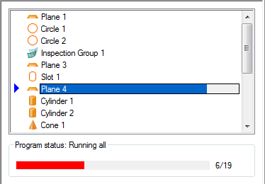

“进度”区域会列出检测次序中的所有可测量项目。在 CNC 测量设备上模拟检测次序或运行次序时,该区域会显示正在测量的项目、当前移动以及项目检测路径中的移动总数。此外,区域底部的程序状态栏指示次序中当前项目的位置、次序中的项目数,以及次序是已停止(“未激活”)、自动运行(“运行所有”)还是一次运行一个项目或移动(“运行一步”)。例如:
默认情况下,PowerInspect 将运行检测次序中的所有项目。如果要仅模拟或运行次序的一部分,可以使用列表的关联菜单指定要使用的项目:
若要删除范围,请在项目上单击鼠标右键,然后从菜单中选择“重设范围”。
