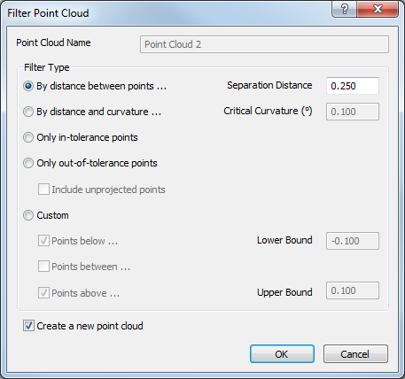

  3. 单击“点云”选项卡 >“编辑”面板 >“过滤”。系统将显示“过滤点云”对话框。
  4. 选择“过滤器类型”以指定密度降低方法。选择:
    • “按点间距离”可按距离过滤点。对于点云中的每个连续点,PowerInspect 会删除在指定分隔距离内的所有点。增加最小距离值以降低点密度。
    • “按距离和曲率”可依次按曲率和距离过滤点。对于点云中的每个连续点,如果与任意点的角度超过指定的临界曲率PowerInspect 将删除在指定分隔距离内的所有点。增加最小角度和最小距离值可降低点密度。使用此选项过滤的点云的显示速度比使用其他选项过滤的点云慢。
    • “仅公差内点”可显示在公差内的点。
    • “仅公差外点”可显示超出公差的点。选中“包括未投影点”复选框,还会同时显示尚未投影到 CAD 模型的点。
    • “自定义”可指定要显示的点的上公差和下公差。选择“之下点”可显示低于指定下界的点;选择“之上点”可显示高于指定上界的点;选择“之间点”可显示“下界”“上界”限界之间的点。
  5. 若要保留原始点云并将过滤的点云另存为新项目,请选中“创建新的点云”复选框。
  6. 单击“确定”以过滤点云。该过程完成后,过滤器类型和剩余点的数量将包含在生成的点云的名称中。
