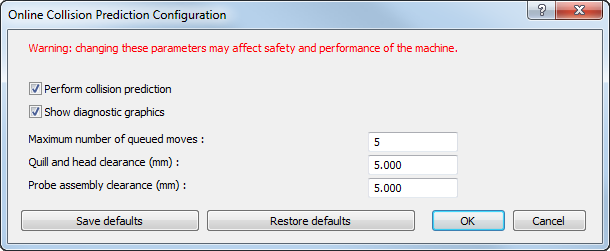

若要更改碰撞检测设置,请执行以下操作:
  1. 单击“工具”选项卡 >“模拟器”>“双机”>“配置碰撞预测”。
    系统将显示“在线碰撞预测配置”对话框。
  2. 如果要禁用碰撞预测,请取消选中“进行碰撞预测”复选框。
    碰撞预测处于禁用状态时,“运行程序”选项卡中会显示警告。
  3. 如果不希望在 CAD 查看中显示预测封套,请取消选中“显示诊断图”复选框。
  4. 更改预测设置:
    1. “最大队列一点数”框中,指定要检查碰撞的前进距离。在某些情况下(例如,对于测头旋转),预测器看起来会减少前移的移动。
    2. “套和测头座间隙”框中,输入测头之间的距离,在该距离会发出接近警告。
    3. “测头组件间隙”框中,输入测头组件之间的距离,在该距离会发出接近警告。
  5. 单击“保存默认”可将当前设置用作将来检测文档中的默认设置。
    若要恢复为当前默认设置,请单击“恢复默认”
  6. 单击“确定”保存所做的更改并关闭对话框。
