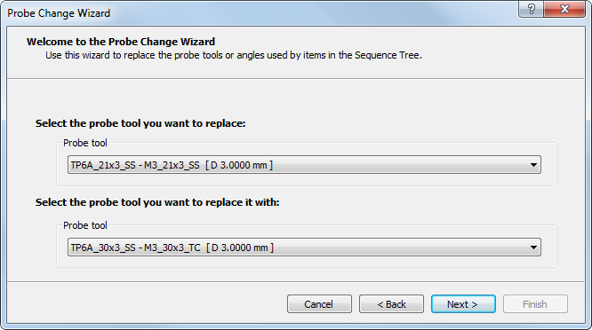

  1. 单击“检测路径”选项卡 >“工具”面板 >“测头改变向导”。系统将显示“测头改变向导”
  2. 如果编辑文档以用于 CNC 测量设备,“测头改变向导”会要求您选择要进行的更改类型。选择“改变探针工具”,然后单击“下一”指定要替换的工具。
    如果您编辑文档以用于在机检测测量设备,则无法更改测头角度,并且向导会自动跳至询问您要替换的工具。
  3. “选择希望替换掉的探针工具”下,选择要更改的探针工具。
  4. “选择希望用来替换的探针工具”下,选择替换工具。

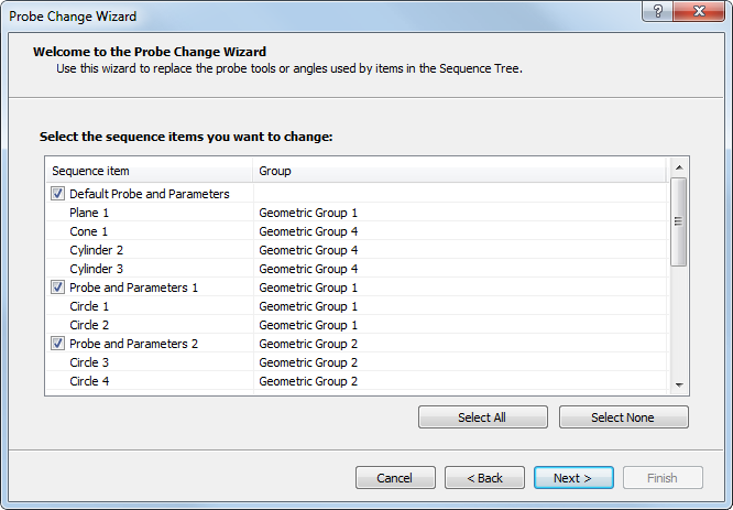

  5. 单击“下一步”。向导会列出使用当前探针工具的测头和参数项目,以及受更改影响的探测项目。

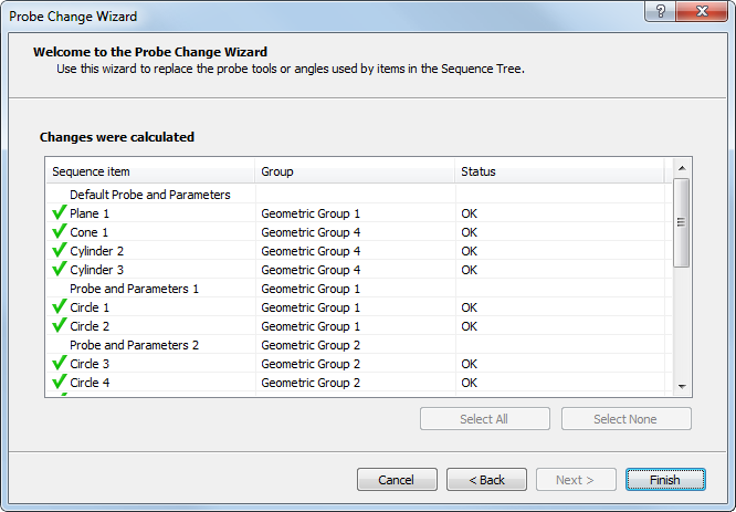

  6. 取消选择任何不希望更新的项目,然后单击“下一”。该向导会列出所做的更改。
  7. 单击“完成”以关闭向导。
