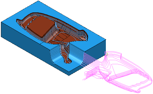

本例说明如何以用户定义直线镜像刀具路径。本例使用“保留原始” 选项,以便您可以轻松查看变换效果。
本例使用 Examples 文件夹中的 Chainsaw.ige 模型,并使用残留轮廓刀具路径作为激活的刀具路径。
  1. 单击“刀具路径编辑”选项卡 >“编辑”面板 >“变换”,以显示“刀具路径变换”选项卡。
  2. 单击“刀具路径变换”选项卡 >“变换”面板 >“镜像”,以显示“镜像”工具栏。
  3. 确保已选择 。
  4. 单击 ,然后单击毛坯右下角。
  5. 单击。 这将镜像和复制激活的刀具路径。
  6. 单击“刀具路径变换”选项卡 >“完成”面板 >“接受”,以接受更改并创建重复的刀具路径
