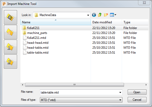

在创建您自己的 MTD 模型时,最好从现有的 MTD 模型开始并对其进行编辑。
单击“机床”选项卡 >“文件”面板 >“输入”会显示现有的所有 MTD 文件:
警告: 提供的示例 MTD 文件以数学方式为一系列机床的基本特征建模。可以使用它们了解这些机床在切削零件的过程中如何运动。这些文件并未准确建立机床尺寸模型,而且不包括可以安装在工作空间内的可选设备。因此,通过这些文件进行的碰撞检查可能无法检测到在实践中可能出现的某些碰撞。如果想依赖碰撞检查功能,则必须调整 MTD 文件,以匹配您将使用的机床的精确尺寸和配置。
