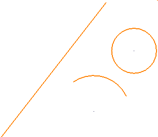

使用三个项目创建圆弧示例
本例说明如何使用曲线编辑器选项卡创建与其他项相切的圆弧。本例从简单的直线、圆弧和圆开始。
  1. 单击“曲线编辑器”选项卡 >“创建”面板 >“圆和圆弧”>“3 点圆弧”。
  2. 选择用于指示圆弧开始点(点 )的直线。
  3. 选择用于指示圆弧结束点(点 )的圆。
  4. 选择用于指示圆弧中点(点 )的圆弧。
    PowerMill 将创建与所有三项相切的圆弧,并显示“圆弧确认”对话框。
  5. 由于存在多种方案,PowerMill 会提供其中一种,并允许您通过单击“下一方案”选择另一种。
  6. 如果您对方案感到满意,请单击“确定”。
