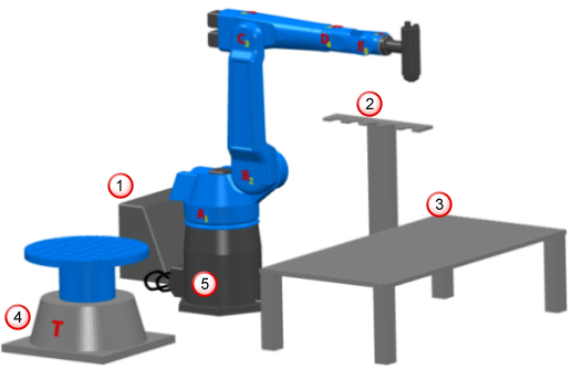

本例说明如何添加以下部件,以便对它们进行碰撞检查:
注: PowerMill 用灰色显示静态部件,用蓝色显示轴部件。
您需要为每个静态部件指定 NAME 属性,原因是 PowerMill 会对具有 NAME 属性的部件进行碰撞检查。
  1. 在 XML 编辑器中打开 Robot_cell.mtd 文件。本例使用 NotePad ++。
    在 .mtd 文件中,每个静态部件均在各自的部分(在 XML 中称为父元素)中定义。每个静态部件均由注释(例如:<!-- The controller is static -->)及其后面的子元素 <machine_part> 标识。
  2. 通过输入属性 NAME="RobotCellController" 来编辑与控制器关联的 <machine_part> 元素,使其显示为 <machine_part NAME="RobotCellController">。
  3. 通过输入属性 NAME="RobotCellTool" 来编辑与刀具夹持关联的 <machine_part> 元素,使其显示为 <machine_part NAME="RobotCellTool">。
  4. 通过输入属性 NAME="RobotCellTable" 来编辑与工作台关联的 <machine_part> 元素,使其显示为 <machine_part NAME="RobotCellTable">。
  5. 通过输入属性 NAME="RotaryTableBase" 来编辑与旋转工作台的底座关联的 <machine_part> 元素,使其显示为 <machine_part NAME="RotaryTableBase">。
  6. 通过输入属性 NAME="RobotBase" 来编辑与机器人的底座关联的 <machine_part> 元素,使其显示为 <machine_part NAME="RobotBase">。
  7. 保存 .mtd 文件。
现在会对每个静态部件进行碰撞检查。
