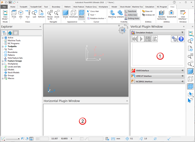

可以向 PowerMill 添加插件,以按照您的要求来定制加工方案。插件是在 PowerMill 主应用程序外开发的,但设计为与该应用程序全面交互。插件显示在水平插件窗口或垂直插件窗口中(您无法更改插件的显示位置)。
垂直插件窗口
水平插件窗口
如果系统未显示插件窗口,请单击“查看”选项卡 >“窗口”面板 >“用户界面”>“垂直插件窗口”或“水平插件窗口”。
