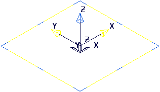

    1. 选择“相对”的工作空间。
    2. 在“Z”中输入 20。
      这会在 Z 轴上将工作平面移到世界坐标系上方的 20 mm 处:

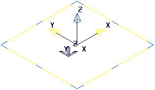

  3. 在“位置”对话框中:
    1. 在“X”中输入 30。
    2. 单击“应用”。
  4. 单击“工作平面编辑器”选项卡 >“编辑”面板 >“绕 Y 轴旋转”,以显示“旋转”对话框。
    1. 在“角度”中输入 45。
    2. 单击“接受”(Accept)。
