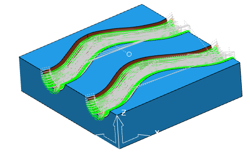

创建刀具路径并将其添加到 NC 程序
  1. 在应用夹具偏移之前,必须创建相关的刀具路径以加工通道:
    • 粗加工 - 使用刀尖圆角端铣刀的模型区域清除刀具路径,该铣刀的参数如下:直径为 15、刀尖半径为 1、长度为 75。
    • 残留粗加工 - 使用球头刀的模型残留区域清除刀具路径,该刀具的参数如下:直径为 15、长度为 75。
    • 陡峭和浅滩精加工 - 使用球头刀的陡峭和浅滩精加工刀具路径,该刀具的参数如下:直径为 10、长度为 50。

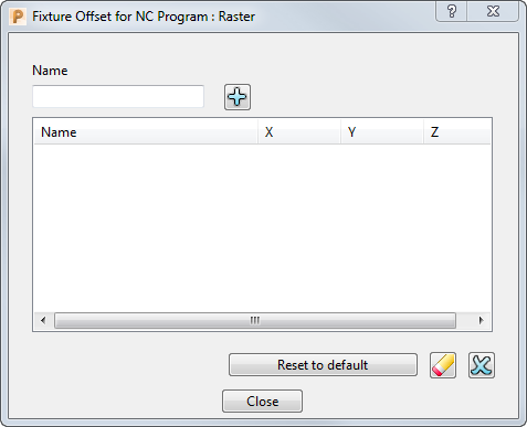

  1. 创建夹具偏移:
    1. 在“NC 程序”对话框中,选择 。这将显示“NC 程序的夹具偏移”对话框。
    2. 在“名称”域中输入 G55,然后单击 。
    3. 在“夹具偏移”表中单击“X”域,输入 300,然后按 Enter 键。
  2. 重复步骤 1 以创建另外两个夹具偏移:
    • G56,Y 值为 300。
    • G57,X 值为 300,Y 值为 300。
  3. 单击“关闭”。

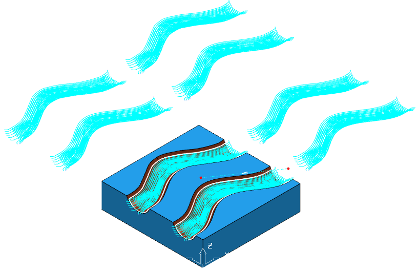

  4. 将夹具偏移应用到 NC 程序中的刀具路径。
    1. 在“NC 程序”对话框中,单击 。这将在可调整大小的“刀具路径表”窗口的“NC 程序刀具路径”表中显示刀具路径。
    2. 在“刀具路径表”窗口中选择“Roughing_1”,然后在“NC 程序”对话框的“夹具偏移”列表中选择“G55”。
      这会将夹具偏移“G55”应用到刀具路径“Roughing_1”。
  5. 选择“Roughing_1_1”并应用夹具偏移“G56”。
  6. 选择“Roughing_1_1_1”并应用夹具偏移“G57”。
  7. 重复上述过程,将夹具偏移应用到其余的刀具路径。
    请勿将夹具偏移应用到原始刀具路径。将“G55”应用到以 _1 结尾的刀具路径,将“G56”应用到以 _1_1 结尾的刀具路径,并将“G57”应用到以 _1_1_1 结尾的刀具路径。
  8. 在“NC 程序”对话框中,单击“应用”。
  9. 要在新位置显示刀具路径,请显示 () Channel with fixture offsets NC 程序。
