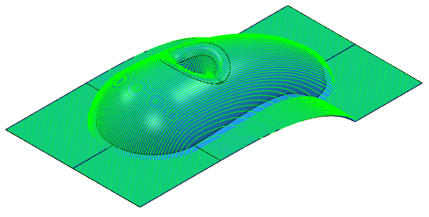

  1. 创建一个毛坯,并定义 10 mm 的球头刀。
    确保毛坯延伸到模型顶部上方。
  2. 创建平行精加工刀具路径。

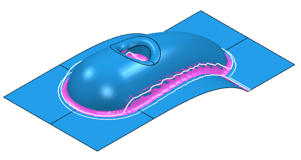

  3. 从“残留模型”上下文菜单中选择“创建残留模型”。这将创建一个名为 1 的残留模型。
  4. 在显示的“残留模型”对话框中:
    1. 将“行距”值更改为 0.1。
    2. 单击“接受”(Accept)。
  5. 在单独的“残留模型”上下文菜单中:
    1. 选择“应用”>“激活刀具路径在先”。这会将毛坯和当前激活的刀具路径添加到残留模型中。
    2. 选择“计算”。
    3. 选择“显示选项”>“显示残留材料”。

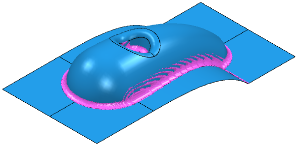

  6. 根据此残留模型创建边界。从“边界”上下文菜单中选择“创建边界”>“残留模型残留”。这将显示“残留模型残留边界”对话框。
    1. 选择“残留模型 1”。
    2. 选择要用于边界的刀具(在本例中为 BN10)。
    3. 单击“应用”创建边界。
