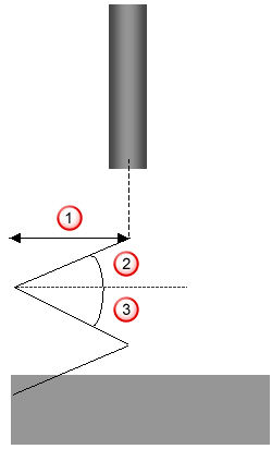

有限斜向长度 - 选择此选项可输入最大斜向长度。取消选择将使刀具在单个路径中向下斜向移动。
注: 通常,“斜向长度”应大于刀具直径,以允许 SWARF 在刀具下方进行清除。
长度 - 输入最大斜向长度。这确定了斜向移动中需进行的左斜和右斜移动次数。此值以刀具直径单位表示。
斜向长度
左斜角
右斜角
注: 刀具直径单位是相对于刀具直径的距离。因此,如果刀具直径为 10 mm,TDU 为 2,则产生的实际值为 20 mm。
