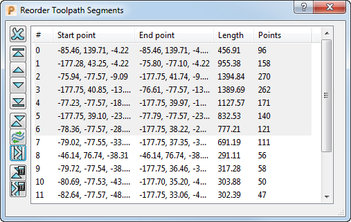

重排刀具路径段
使用“重排”项可更改刀具路径段的顺序和方向。
单击“刀具路径编辑”选项卡 >“编辑”面板 >“重排”以显示“重排刀具路径段”对话框。
此对话框会显示所有刀具路径段,并可让您重排这些段,从而改变加工顺序。
注: 段是指两个连接之间的路径,与移动的段关联的切入切出和连接会进行相应修改。

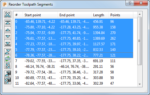

在列表中选择部件也会以图形方式选择它们,并将其变为黄色。同样,如果从图形窗口中选择一个段,也会移动到该段在列表中所处的位置。列表中的列包括:
- 段编号。
注: 如果对段进行任何移动或删除,会对受影响的段重新编号。因此段编号是临时(不是永久)编号。这意味着,您无法使用它标识特定段。
- 段开始点的坐标。
- 段结束点的坐标。
- 段长度。
- 段中的点数。
使用对话框左侧的按钮,您可以重排已选段。
注: 虽然您可以双向交错执行其他所有类型的刀具路径,但是通常不适合将此命令应用于粗加工或等高刀具路径。
注: 您可以通过在对话框的列表区域中选择段并将其拖曳到列表中的新位置来重排段。选择操作支持所有标准选择选项(例如,通过在按住 Ctrl 键的同时选择或在按住 Shift 键的同时选择可选择多个段)。
