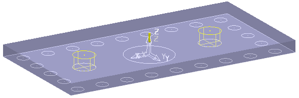

    在模型上,选择两个直径为 18 mm 的圆,然后:
    1. 为“自...创建”选择“圆”。
    2. 为“定义顶部”选择“毛坯顶部”。
    3. 为“定义底部”选择“毛坯底部”。
    4. 单击“应用”,然后“关闭”对话框。PowerMill 会在模型上创建圆特征。
