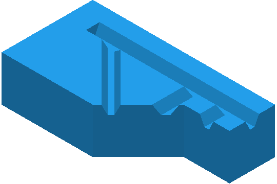

本例说明如何创建筋加工刀具路径。本例使用 Examples 文件夹中的 Ribs_multi.dmt 模型和一个简单的矩形毛坯。
在本例中,筋比典型带筋模型中的筋要宽得多,因为这样可更易于理解相关过程。

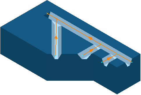

  4. 单击“筋参考线” 按钮以显示“筋参考线编辑”选项卡。
    这会自动将视图更改为沿 Z 轴向下的视图。
  5. 单击“筋参考线编辑”选项卡 >“创建”面板 >“直线”>“单线”。
  6. 将四个通道的近似中心线绘制为四条直线。
    要完整加工每个通道,这些直线必须延伸到通道的开放端之外。每条直线的方向决定了加工方向。由于大多数筋加工刀具会在下切时中断,因此最好让每条直线从通道的开放端开始。
  7. 如果无法查看直线的方向,请单击“筋参考线编辑”选项卡 >“显示”面板 >“方向指示”。
