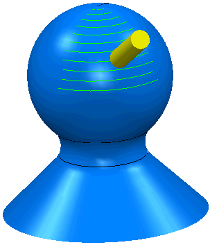

    系统只会创建刀具路径的一部分(直到达到“仰角”限界。)

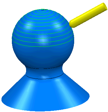

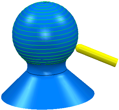

  7. 重复步骤 3 到 5,但是这一次在“刀轴限界”页面上,将“模式”更改为“移动刀轴”,将“仰角”的“开始”角度保留为 0,并将“结束”角度保留为 90。
  8. 重新计算“曲面投影”刀具路径。您将看到系统会创建刀具路径的更多部分,但刀具角度从不会超过限界。

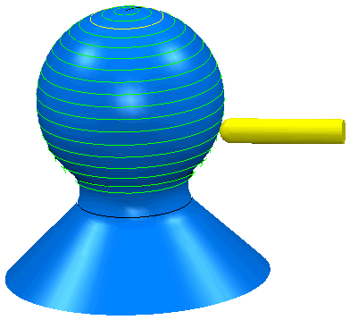

  9. 重复步骤 3 到 5,但是现在将“模式”改回“删除刀具路径”,将“仰角”的“开始”角度保留为 0,并将“结束”角度保留为 90。
  10. 更改“方位角”,使“开始”角度为 180,“结束”角度为 270。重新计算“曲面投影精加工”刀具路径。
