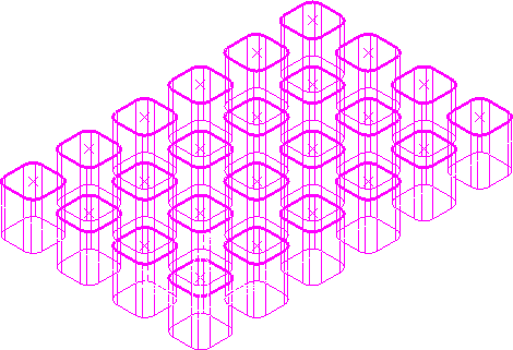

  3. 以图形方式选择线框型腔。
  4. 在“特征编辑”选项卡中:
    1. 单击“编辑”选项卡 >“创建 2D 特征”面板 >“型腔”>“自由形状型腔”。
      系统将显示“创建自由形状型腔特征”对话框。
    2. 在“名称”域中输入 Create Features。
    3. 在“高度”中输入 25。
    4. 单击“应用”。系统将通过线框创建特征。

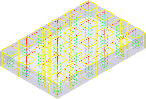

  10. 在“特征型腔轮廓”对话框上选择“顺序”页面:
    1. 从“排序方式”列表中选择“型腔”。
    2. 在“分类”列表中,选择 作为方法。
  11. 在“特征型腔轮廓”策略对话框中,单击“计算”。
连接移动会显示分类选项的效果。
分类过程与“模型加工”和“钻孔”策略的相应过程相同。如果对特征加工重复其他示例,则这些示例的结果也将相同。
