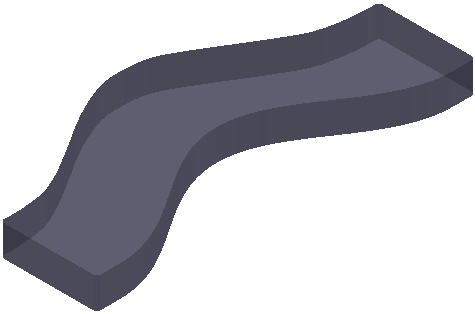

编辑拉伸毛坯
本例以图形方式说明如何编辑毛坯。毛坯是通过边界或图形创建的。

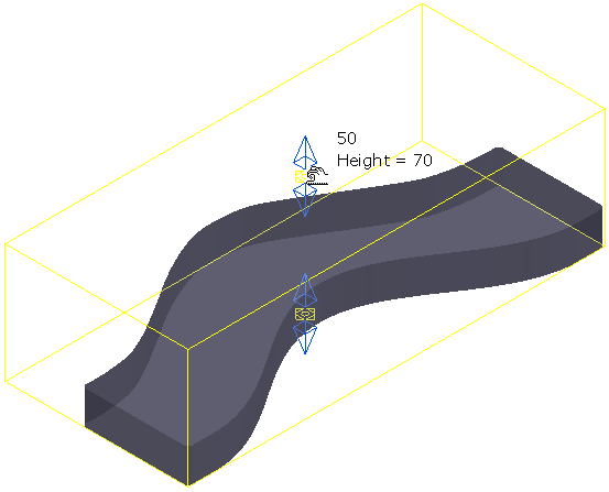

  1. 双击毛坯。系统将显示带有方向指示的毛坯和“毛坯编辑器”选项卡。
    毛坯的周围将出现黄色立方体,毛坯的顶部和底部将出现 。
  2. 要更改毛坯的高度,请将光标放在其中一个蓝色箭头上。光标将变为 。单击并拖动鼠标以更改高度。光标旁的文本会显示当前高度(本例中为 70)和高度增量(本例中为 50)。
    在按住 Shift 键的同时单击并拖动蓝色箭头可同时移动相对面。

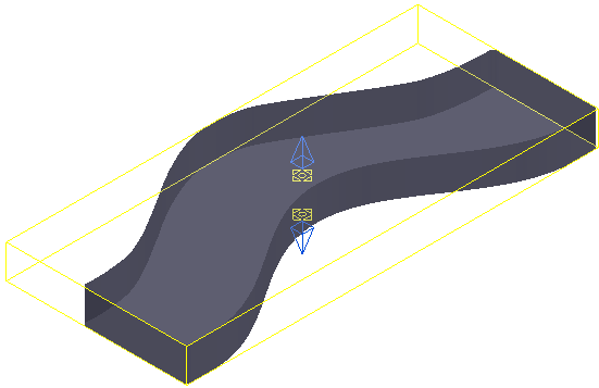

  3. 要移动毛坯,请将光标放在毛坯的其中一个黄色边缘上。光标将变为 。
  4. 单击并拖动鼠标以移动毛坯。
    只能沿 Z 轴上下移动毛坯。
    另一种移动毛坯的方法是,将光标放在其中一个黄色球体上,然后单击并拖动鼠标。
    如果启用了智能光标,可通过捕捉相关的几何形体来调整位置。捕捉仅适用于移动块,不能用于调整大小。
